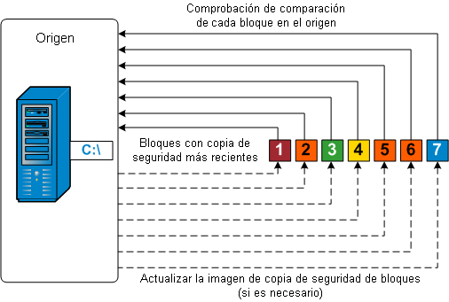

Cómo funciona la copia de seguridad de verificación
De manera frecuente (cuando se programe o se inicie manualmente), CA ARCserve D2D On Demand podrá realizar una copia de seguridad de verificación (resincronización) para proporcionar una comprobación de confianza de la imagen de copia de seguridad almacenada y resincronizar la imagen en caso necesario. Una copia de seguridad de verificación se fijará en la copia de seguridad más reciente de cada bloque individual y comparará el contenido y la información con los de origen. Esta comparación garantizará que los últimos bloques con copia de seguridad representan información correspondiente con la de origen. Si la imagen de copia de seguridad para un bloque no coincide con la de origen (es posible que sea por los cambios en el sistema desde la última copia de seguridad), CA ARCserve D2D On Demand actualizará (resincronizará) la copia de seguridad del bloque que no coincide. Es posible utilizar una copia de seguridad de verificación para obtener la misma garantía de la copia de seguridad completa sin ocupar el espacio de la copia de seguridad completa. La ventaja de la copia de seguridad de verificación es que es una copia de seguridad muy pequeña si se compara con la copia de seguridad completa porque sólo se realiza una copia de seguridad de los bloques modificados (es decir, de los bloques que no coinciden con la última copia de seguridad). Sin embargo, una copia de seguridad de verificación también es más lenta que una copia de seguridad incremental porque CA ARCserve D2D On Demand debe comparar todos los bloques del disco de origen con los bloques de la última copia de seguridad.
Copia de seguridad de resincronización
