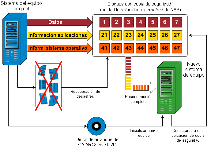

La reconstrucción completa es el proceso de restauración de un sistema desde la "reconstrucción completa" incluyendo la reinstalación del sistema operativo y de las aplicaciones de software, además de restaurar los datos y la configuración. Las razones más comunes por las cuales se realizan recuperaciones de reconstrucción completa son los errores en el disco duro o la falta de espacio en el mismo cuando se desea realizar una actualización (o migración) a una unidad mayor o a hardware más nuevo. La reconstrucción completa es posible ya que en el proceso de copia de seguridad de nivel de bloque, CA ARCserve D2D On Demand no sólo captura los datos, sino también toda la información relacionada con el sistema operativo, las aplicaciones instaladas, la configuración, los controladores necesarios, etcétera. Se realiza una copia de seguridad de toda la información relevante que es necesaria para realizar una compilación completa del sistema desde la reconstrucción completa en una serie de bloques que se almacenan en la misma ubicación que la copia de seguridad.
Nota: Los discos dinámicos sólo se restaurarán en el nivel de disco. Si se ha realizado la copia de seguridad de los datos en un volumen de un disco dinámico, no será posible restaurar este disco dinámico (incluidos sus volúmenes) durante la reconstrucción completa.
caaf--Bare Metal Restore Flow Diagram
Cuando se realiza una reconstrucción completa se utiliza el disco de arranque de CA ARCserve D2D On Demand para iniciar el sistema y permitir que comience el proceso de recuperación completa. Al iniciar la reconstrucción completa, CA ARCserve D2D On Demand solicitará que se seleccione o proporcione una ubicación válida desde la cual se podrán recuperar los bloques con copia de seguridad y también un punto de recuperación para la restauración. Si es necesario, también se solicitarán los controladores válidos para el nuevo sistema. Cuando se proporciona información de conexión y configuración, CA ARCserve D2D On Demand empieza a sacar la imagen de copia de seguridad específica desde la ubicación de copia de seguridad y a restaurar todos los bloques con copia de seguridad al nuevo sistema (los bloques vacíos no se restaurarán). Una vez se ha restaurado por completo la imagen de la reconstrucción completa en el nuevo sistema, el equipo volverá a estar en el estado en que se encontraba en el momento en que se realizó la última copia de seguridad y se podrán continuar las copias de seguridad de CA ARCserve D2D On Demand según lo programado. (Después de la reconstrucción completa, la primera copia de seguridad será una Copia de seguridad de verificación).
