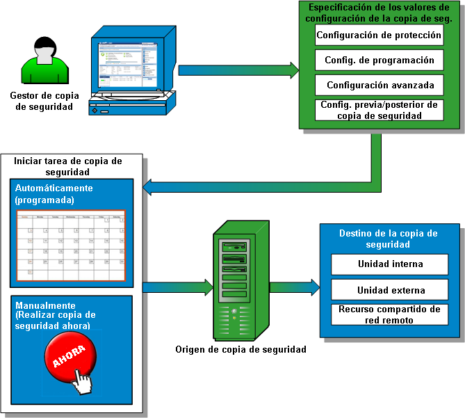

Funcionamiento del proceso de copia de seguridad
CA ARCserve D2D On Demand permite realizar copias de seguridad de nivel de bloque frecuentes y periódicas de la totalidad del equipo. Las copias de seguridad pueden almacenarse en una unidad interna o externa o en un recurso compartido de red remoto. CA ARCserve D2D On Demand proporciona la capacidad de realizar copias de seguridad completas, incrementales o de verificación.
El proceso básico para saber cómo funciona CA ARCserve D2D On Demand es simple. Al empezar una copia de seguridad (ya sea programada o manual), CA ARCserve D2D On Demand captura todas las instantáneas de VSS completas y, a continuación, hace copia de seguridad sólo de los bloques que se han modificado desde la última copia de seguridad anterior correcta. (Si es una copia de seguridad completa, se realizará copia de seguridad de todos los bloques). Este proceso de copia de seguridad incremental de nivel de bloque reduce significativamente la cantidad de datos de copia de seguridad. Si dispone, por ejemplo, de un archivo grande y sólo cambia una pequeña parte de éste, CA ARCserve D2D On Demand sólo hará una copia de seguridad de la parte que se ha modificado en la copia de seguridad incremental y no del archivo completo.
Durante el proceso de copia de seguridad de nivel de bloque, CA ARCserve D2D On Demand no sólo captura los datos, sino que crea un catálogo que contiene toda la información relacionada con el sistema operativo, la configuración de las aplicaciones instaladas (sólo Microsoft SQL y Microsoft Exchange) y los controladores necesarios, entre otros. Si es necesario, es posible restaurar la imagen con copia de seguridad para recuperar los datos o todo el equipo. Para evitar un ciclo de copia de seguridad infinito, el volumen del que se ha realizado una copia de seguridad no puede especificarse como el destino de copia de seguridad.
Los valores de configuración de la copia de seguridad que se hayan especificado son los responsables de controlar de qué se realiza copia de seguridad, cómo, cuándo, entre otros. Estos valores de configuración se aplican a cada tarea de copia de seguridad, sin tener en cuenta cómo se ha iniciado la copia de seguridad (automáticamente o manualmente).
Diagrama de flujo del proceso de copia de seguridad
