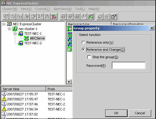

  2. Selecione o Grupo do NEC no qual o servidor do ARCserve está implantado e localize os recursos de agrupamento correspondentes do ARCserve. Clique com o botão direito do mouse em cada recurso de agrupamento do ARCserve e, no menu pop-up, selecione Propriedades.
    A caixa de diálogo de propriedades do grupo é exibida.
    Console de agrupamento NEC Express A caixa de diálogo Propriedade de grupo é exibida.
  3. Selecione a opção de referência e alteração. Quando a caixa de diálogo de propriedades do grupo for aberta, selecione a guia Script.

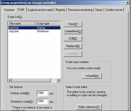

    A caixa de diálogo Script é exibida.
    Caixa de diálogo Propriedade de grupo Editar script de agrupamento NEC.
  4. Na lista Script, selecione start.bat e clique em Edit. Quando o script start.bat for exibido, localize o script do processo REM SET (dois locais) e defina o valor como 1, da seguinte maneira:
    SET process=1
    Observação: no arquivo start.bat, o script do processo REM SET está localizado depois de NORMAL e depois de FAILOVER.
    O script start.bat é modificado.
  5. Na lista Script, selecione stop.bat e clique em Edit. Quando o script stop.bat for exibido, localize o script do processo REM SET (dois locais) e defina o valor como 1, da seguinte maneira:
    SET process=1
    Observação: no arquivo stop.bat, o script do processo REM SET está localizado depois de NORMAL e depois de FAILOVER.
    O script stop.bat é modificado.
