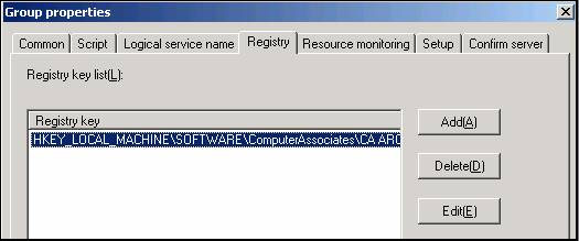

  6. Quando a caixa de diálogo de propriedades do grupo for aberta, selecione a guia Registro.
    A caixa de diálogo Registro é exibida.
    Caixa de diálogo Propriedade de grupo: excluir chave de registro NEC.
  7. Na lista de chaves de registro, selecione a chave de registro existente e clique em Delete.
    A chave de registro é excluída.
