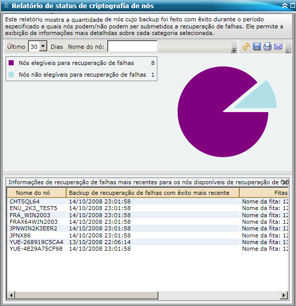

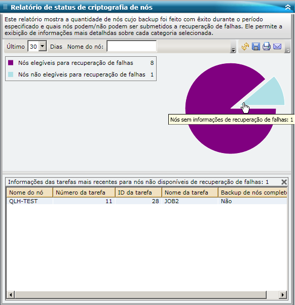

O relatório de status de recuperação de falhas dos nós também pode ser expandido, na exibição de gráfico de torta, para mostrar informações mais detalhadas. É possível clicar em qualquer uma das duas categorias do gráfico de torta para exibir uma listagem detalhada de todos os nós associados a essa categoria durante o período especificado. Esse relatório de detalhamento inclui os nomes de nós, juntamente com as informações associadas de DR de cada categoria.
Observação: é possível selecionar o nome do nó e clicar com o botão direito do mouse para exibir uma janela pop-up com todas as informações relacionadas ao nó selecionado. Para obter mais informações, consulte Informações do nó.
Observação: No caso de um nó específico, se o relatório de pontos de recuperação do nós indicar que a recuperação de falhas não está disponível, mas o relatório de status de recuperação de falhas de nós indicar que há disponibilidade de recuperação de falhas para o mesmo nó, isso se deve a uma diferença de como a informação é transmitida. O relatório de pontos de recuperação dos nós exibe as informações de recuperação de falhas correspondentes ao mais recente ponto de recuperação, enquanto que o relatório de status de recuperação de falhas de nós exibe as informações se houver pelo menos uma sessão de recuperação de falhas disponível no período de tempo especificado.
