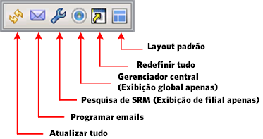

O CA ARCserve Backup Dashboard fornece uma barra de ferramentas de opções globais que permite aplicar as ações especificadas a todos os relatórios. Essas ações especificadas têm um efeito global e são aplicadas a todos os relatórios, se aplicável. Por exemplo, se uma opção global for aplicável a um relatório, a ação será aplicada a esse relatório. Entretanto, se uma opção global não for aplicável a um relatório, a ação será considerada não relevante e não terá efeito sobre esse relatório.

Atualiza todos os relatórios para exibir os dados mais atuais.
Especifica definições de configuração de email para exportar relatórios do Dashboard.
A opção de programação de email permite criar uma programação para enviar relatórios via email aos destinatários especificados. Esses emails de relatório são atualizados, gerados e enviados automaticamente, conforme programado. É possível personalizar a programação desses emails de relatórios para que sejam enviados nos dias e horários especificados, como uma tarefa periódica. Também é possível especificar quais relatórios são incluídos no email e para quem esses relatórios são enviados. Os relatórios selecionados são incluído no email.
Para obter mais informações, consulte Configurar relatórios de email.
Esta opção está disponível apenas quando o modo de exibição de filiais é selecionado.
Permite iniciar uma pesquisa imediata ou configurar as definições referentes a pesquisas programadas para coletar dados relacionados ao SRM nos relatórios do tipo SRM. O pesquisador de SRM é um utilitário de coleta de dados que, quando chamado, pesquisa ou se comunica com todas as máquinas no ambiente de armazenamento. Essas máquinas retornam uma resposta atualizada que contém todas as informações relacionadas que serão incluídas nos relatórios do tipo SRM.
Para obter mais informações, consulte Configurações do pesquisador de SRM.
Esta opção está disponível apenas quando o modo Exibição Global é selecionado.
Permite o acesso ao Gerenciador central. O Gerenciador central fornece uma visão geral instantânea de todo o ambiente de seu painel global. Essa interface de usuário permite monitorar rápida e facilmente o status de qualquer local de filial registrado a partir de um único local.
Para obter mais informações, consulte Compreendendo o gerenciador central.
Redefine todos os relatórios para os valores padrão de parâmetros aplicáveis:
Em todos os relatórios aplicáveis, a exibição padrão está definida como Gráfico de torta. Se algum relatório tiver outros parâmetros, eles serão definidos como os valores padrão.
Redefine o layout geral dos relatórios para a aparência padrão. Esta opção é útil quando você está exibindo vários relatórios dentro de um Grupo do painel.
