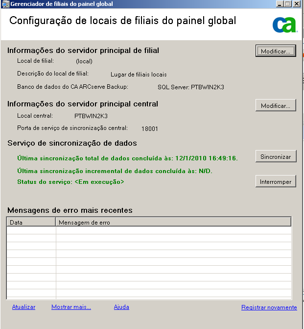

Entendendo o gerenciador de filiais
A caixa de diálogo Gerenciador de filiais do painel global é acessada por meio do menu Iniciar (Programas\CA\ARCserve Backup\Gerenciador de filiais) e fornece a cada lugar de filial local um meio de executar as seguintes tarefas:
Observação: o link "Novo registro" na parte inferior da caixa de diálogo permite registrar o local de filial no mesmo local central no caso de o registro da filial ter sido acidentalmente excluído.

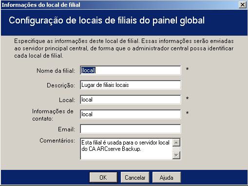

caixa de diálogo Configuração de locais de filiais
Informações do servidor principal de filial
Quando o botão Modificar é pressionado, a caixa de diálogo Informações do local de filial é aberta. Essa caixa de diálogo exibe informações sobre o local da filial local.
Nessa caixa de diálogo, é possível alterar o nome, a descrição, o local e as informações de contato da filial (incluindo o endereço de email) para seu local de filial, além de adicionar quaisquer comentários úteis.
Depois de atualizar as informações do local de filial e clicar em OK, as informações modificadas serão imediatamente enviadas ao local central e exibidas no gerenciador central.
Modificar configuração de locais de filiais

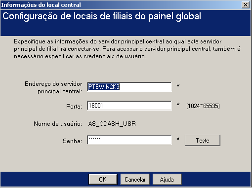

Informações do servidor principal central
Quando o botão Modificar é pressionado, a caixa de diálogo Informações do local central é aberta. Essa caixa de diálogo exibe as informações de conexão do local central. Para que o local da filial se comunique adequadamente com o local central, esses parâmetros devem ser os mesmos especificados para a configuração do local central.
Se algum desses parâmetros de conexão não corresponder aos parâmetros de configuração do local central, é possível usar essa caixa de diálogo para mudar o nome (ou o endereço IP) do servidor principal central, o número da porta para acessar o servidor principal central ou a senha de autenticação do usuário. É possível clicar no botão de Teste para verificar o status de conexão do local central.
Depois de atualizar as informações de conexão do local central e clicar em OK, as informações modificadas serão usadas pelo serviço de sincronização de filial para fazer upload dos dados do local de filial para o local central na próxima sincronização programada.
É possível usar essa caixa de diálogo para modificar as Informações do local central em seu local de filial nos seguintes casos:
Observação: caso altere o servidor principal central, é necessário registrar o novo servidor em todos os servidores principais de filial.
Modificar conexão de local central
Sincronização de dados
Quando o botão Sincronizar é pressionado, é possível iniciar manualmente a sincronização completa dos dados para seu local de filial local.
Importante: A sincronização completa dos dados irá sobrescrever completamente todos os dados transferidos anteriormente a partir de seu local de filial. Como resultado, deve-se executar apenas uma sincronização manual completa dos dados quando for a primeira vez em que seu local de filial estiver sincronizando dados com o local central ou quando houver a suspeita de que os dados da filial que foram transferidos para o local central anteriormente possam estar desatualizados ou corrompidos.
Durante um processo de sincronização total de dados, o mecanismo do banco de dados do CA ARCserve Backup é desligado por alguns minutos e pode impedir o registro de informações de tarefas do CA ARCserve Backup no banco de dados até que o processo seja concluído. Verifique se esse é um horário conveniente e oportuno antes de continuar.
Serviço de sincronização de dados
Quando o botão Interromper é pressionado, o status do Serviço de sincronização de dados (Serviço de sincronização do painel do CA ARCserve) é alterado de Em execução para Parado (e o título do botão também é alterado para Iniciar). Quando o botão Iniciar é pressionado, o status do Serviço de sincronização de dados é alterado de Parado para Em execução (e o título do botão também é alterado para Interromper).
O serviço de sincronização de dados é responsável por fazer upload de todos os dados do local de filial que foram modificados, excluídos ou adicionados desde a última sincronização.
Com esse serviço em execução, os dados do local de filial serão sincronizados com o local central quando solicitado (tanto com inicialização programada quanto manual). Com este serviço interrompido, a comunicação do local de filial com o local central será interrompida e a sincronização de dados não ocorrerá.
Mensagens de erro mais recentes
Lista as mensagens de erro mais recentes relatadas do local de filial. Essas mensagens do gerenciador de filiais são diferentes das mensagens de log listadas no gerenciador central. Esses erros são detectados pelo local de filial (erros encontrados durante a transmissão de dados), enquanto os erros do gerenciador central são detectados no local central (erros encontrados durante o recebimento de dados).
O link Atualizar atualiza as mensagens de erro exibidas mais recentemente. O link Mostrar mais abre a janela Mensagem de alerta e erro para exibir uma visualização expandida de todas as mensagens relacionadas à filial. Essas mensagens exibidas podem ser filtradas com base no nível de gravidade (Erros, Avisos, Mensagens, entre outros). Além disso, por essa janela também é possível atualizar a exibição, salvar as entradas de log como um arquivo CSV e limpar todas as entradas de log.
Gerenciador de filiais - Mostrar mais
