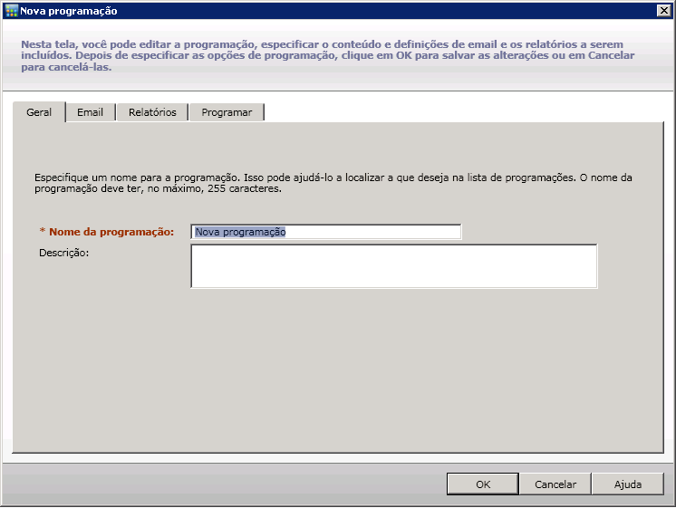

  2. Clique no botão Novo.
    A caixa de diálogo Nova programação é aberta com a guia Geral selecionada.
    Observação: todos os campos em vermelho são obrigatórios.
    Programação de email - guia Geral.
  3. Digite um nome e uma breve descrição para a nova programação.
    O novo nome de relatório e a descrição correspondente são salvos.

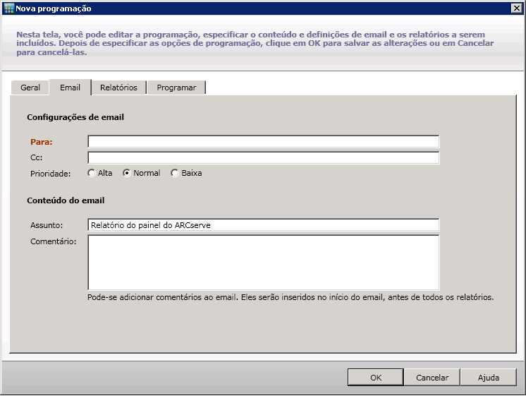

  4. Clique na guia Email.
    A caixa de diálogo Configurações de email é aberta.
    Programação de email - Guia Geral
  5. Digite o endereço de email para cada destinatário do email programado no campo Para. (Também é possível digitar informações do destinatário no campo Cc.) Deve haver pelo menos um destinatário na caixa Para.
    Observação: para digitar vários endereços de email, separe-os usando ponto-e-vírgula.
    Também é possível especificar a prioridade do email programado (Alta, Normal ou Baixa), adicionar um comentário que será incluído no email e inserir o assunto do email. (Se você não digitar um assunto, uma janela pop-up de confirmação será aberta ao clicar no botão OK.)
    As novas configurações de email de relatório são salvas.

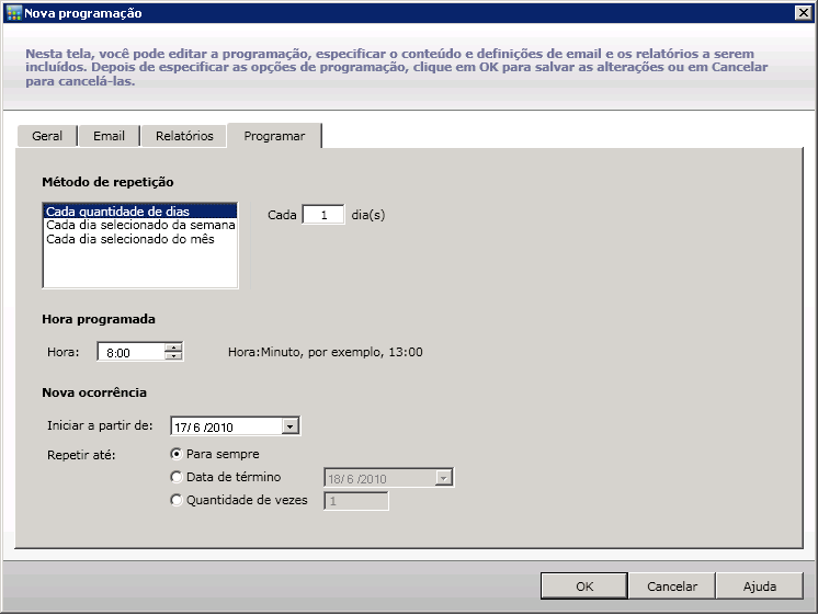

  8. Clique na guia Programar.
    A caixa de diálogo Configurações de programação é aberta.
    Programação de email - Programar
  9. Selecione os parâmetros de programação para enviar o email correspondente.
    As informações de programação consistem em três partes: Repetir método, Hora programada e Reocorrência.
    Método de repetição
    Há três opções de programação para o recurso Repetir método. Com as quais é possível selecionar os dias dos emails (com os relatórios especificados incluídos).
    • Cada quantidade de dias
      Se selecionar esta opção, você poderá selecionar o intervalo de dias ou o intervalo entre os emails. Se você especificar o intervalo para 1, o email será enviado todos os dias.
    • Cada dia selecionado da semana
      Caso a opção Cada dia selecionado da semana seja selecionada, é possível selecionar o(s) dia(s) da semana (de segunda-feira a domingo) em que o email é enviado. É possível selecionar vários dias da semana. Por padrão, para uma nova programação, a configuração é todos os dias úteis (segunda a sexta).
    • Cada dia selecionado do mês
      Caso a opção Cada dia selecionado do mês seja selecionada, é possível especificar o número do dia e a direção em que será feita a contagem. A direção pode ser contada do início ou do fim de cada mês.
    Hora programada
    É possível especificar a hora do dia em que o email é enviado. As seleções de horário são especificadas no formato de 24 horas.
    Reocorrência
    Você pode especificar a data quando a programação se torna ativa (a data para iniciar a repetição) e quando a programação de repetição termina. É possível selecionar para repetir para sempre, repetir até uma data de conclusão ou repetir um número de vezes especificado.
    Por padrão, a data de início é sempre o dia atual (hoje) e a programação é repetida para sempre.
  10. Clique em OK.
    As definições de configuração de email e o conteúdo do email são salvos.
