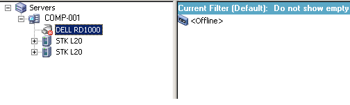

    A unidade removível agora está em estado offline na janela Gerenciador de dispositivos.
Observação: após marcar a unidade removível como offline, <Offline> é exibido na janela Gerenciador de dispositivos.
Janela Gerenciador de dispositivos com uma unidade de biblioteca offline.
