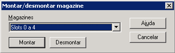

Para montar e desmontar um magazine
Aparece a caixa de diálogo Montar/desmontar magazine.
Dependendo da operação que deseja executar, clique em um dos seguintes botões:
O CA ARCserve Backup monta ou desmonta a série.
