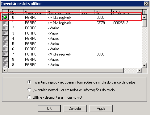

Para apagar mídia
A caixa de diálogo Apagar é aberta.
Observação: os slots reservados para mídia de limpeza não aparecem na caixa de diálogo Apagar.
Pressione a tecla Shift para selecionar várias mídias contíguas. Mantenha pressionada a tecla Ctrl para selecionar várias mídias não-contíguas. Também é possível clicar e arrastar o ícone luminoso para selecionar várias mídias contíguas.
O CA ARCserve Backup apaga a mídia.
