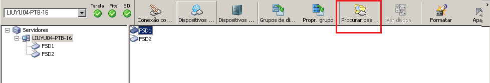

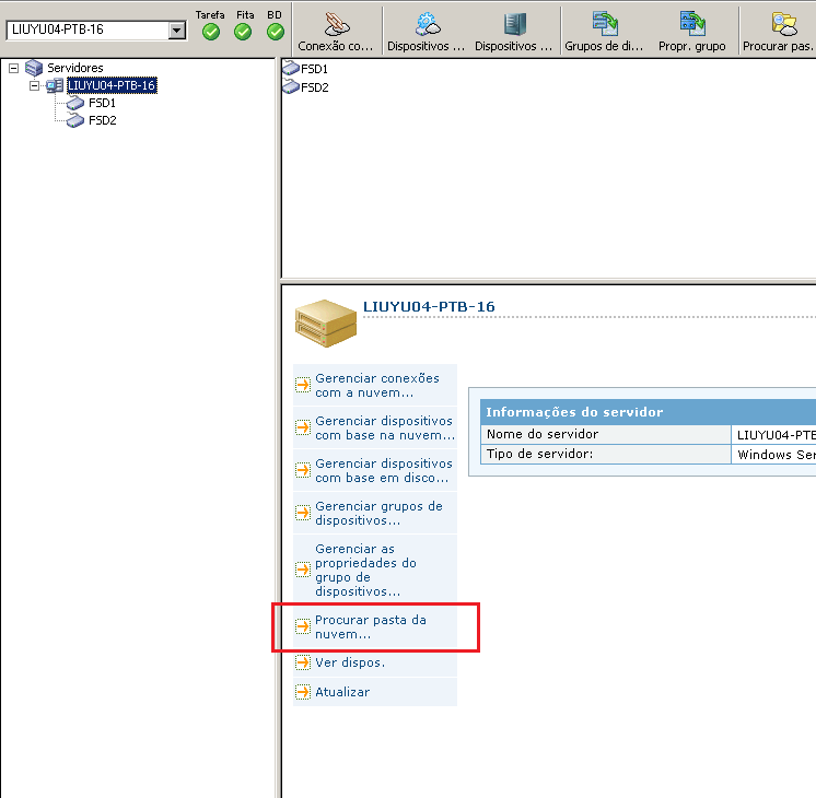

- No Gerenciador de dispositivos, há três maneiras de iniciar o recurso Procurar pasta da nuvem:
- Clique com o botão direito do mouse no servidor específico na árvore do diretório de servidores e selecione a opção Procurar pasta da nuvem;
- Clique no botão Procurar pasta da nuvem na barra de ferramentas;
