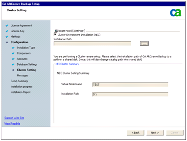

    Caixa de diálogo Configuração de agrupamento
    A caixa de diálogo Configuração de agrupamento é exibida apenas se a Instalação detectar que você está instalando o CA ARCserve Backup em um ambiente que reconhece agrupamentos. É necessário preencher todos os campos dessa caixa de diálogo para continuar.
    Configuração - Caixa de diálogo Configurações de agrupamento.
