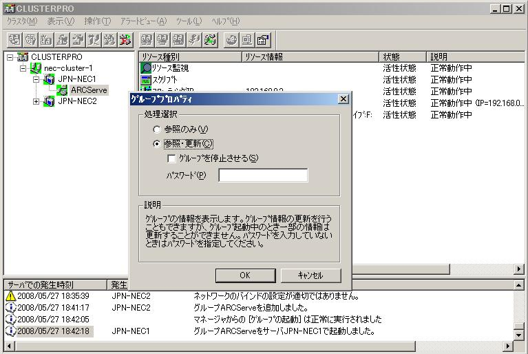

[クラスタ マネージャ]ダイアログ ボックスが表示されます。
注: クラスタ マネージャは NEC のユーティリティで、NEC CLUSTERPRO/ExpressCluster をインストールしたサーバにインストールされています。 クラスタ マネージャから、クラスタに関連したほとんどの環境設定および管理タスクを実行できます。
[グループ プロパティ]ダイアログ ボックスが表示されます。
![NEC Express クラスタ コンソール。 [グループ プロパティ]ダイアログ ボックスが表示されます。](o423875.png)

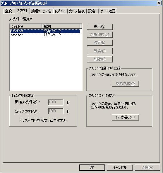

[スクリプト]タブ ダイアログ ボックスが表示されます。
![[グループ プロパティ]ダイアログ ボックス NEC クラスタ スクリプトの編集](o423876.png)
SET process=1
注: start.bat ファイルでは、REM SET プロセス スクリプトは NORMAL の後と FAILOVER の後にあります。
start.bat スクリプトが変更されます。
SET process=1
注: stop.bat ファイルでは、REM SET プロセス スクリプトは NORMAL の後と FAILOVER の後にあります。
stop.bat スクリプトが変更されます。

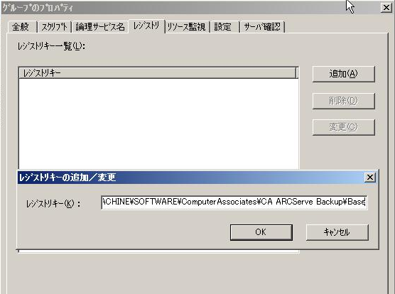

[レジストリ キーの追加/変更]ダイアログ ボックスが開きます。
HKEY_LOCAL_MACHINE¥SOFTWARE¥ComputerAssociates¥CA ARCServe Backup¥Base
HKEY_LOCAL_MACHINE¥SOFTWARE¥Wow6432Node¥ComputerAssociates¥CA ARCServe Backup¥Base
[OK]をクリックします。
レジストリ キーが[グループ プロパティ]ダイアログ ボックスのレジストリ キー リストに追加されます。
