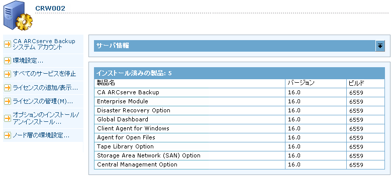

- CA ARCserve Backup マネージャ コンソールで、[クイック スタート]メニューから[サーバ管理]をクリックして開きます。
[サーバ管理]が開きます。
CA ARCserve Backup プライマリ サーバおよびそのメンバ サーバは、以下のようにディレクトリ ツリー構造で表示されます。
- プライマリ サーバおよびメンバ サーバにインストールされている CA ARCserve Backup 製品を表示するには、ディレクトリ ツリーでサーバを選択します。
選択したサーバのコンポーネントおよびライセンスが、以下のようにプロパティ ビューで表示されます。
