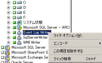

特定のライタのオプションを設定する方法
![[ソース]ツリーでライタを右クリックし、[ライタ オプション]を選択します。](o76662.png)

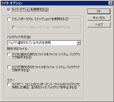

VSS の[ライタ オプション]ダイアログ ボックスが表示されます。
![[ライタ オプション]ダイアログ ボックス](o76663.png)
