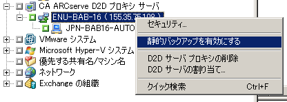

CA ARCserve D2D プロキシ サーバ オブジェクトを展開し、バックアップする CA ARCserve D2D プロキシ サーバを参照します。
![[静的バックアップを有効にする]オプション。](o1611698.png)

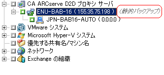

以下に示すように、静的バックアップ オプションがコンピュータに適用されます。
![[静的バックアップを有効にする]オプションが適用されます。](o1611699.png)
注: このオプションを無効にするまで、静的バックアップ オプションは指定したコンピュータに継続して適用されます。 静的バックアップを無効にするには、この手順を繰り返します。
