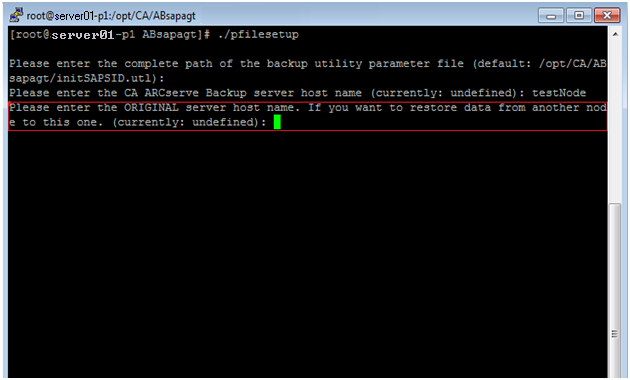

  2. 別のノード上で pfilesetup を実行して、SAP エージェントを設定します。
    注: pfilesetup を実行する場合、以下の画面に示すように、SAP for Oracle データベースのバックアップを実行したサーバの名前を指定します。
    コマンド プロンプトで pfilesetup を実行しています。 バックアップがサブミットされたサーバのホスト名を指定します。
