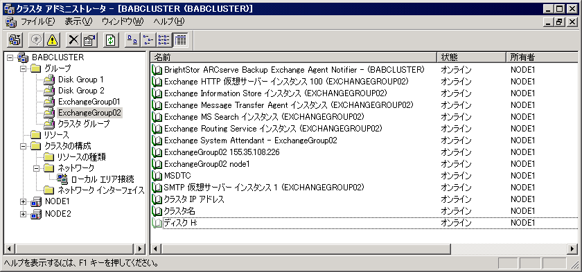

以下の図は、CA ARCserve Backup Exchange Agent Notifier リソースが表示されている状態を示しています。

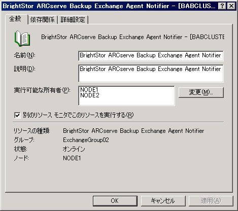

以下の図は、CA ARCserve Backup Exchange Agent Notifier の[一般]タブにオプションが表示されている状態を示しています。

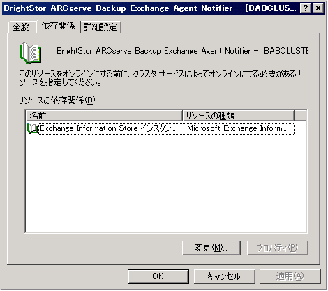

以下の図は、CA ARCserve Backup Exchange Agent Notifier の[依存関係]タブにオプションが表示されている状態を示しています。

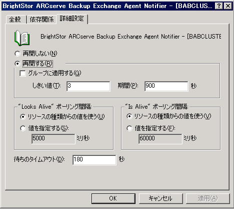

以下の図は、CA ARCserve Backup Exchange Agent Notifier の[詳細設定]タブにオプションが表示されている状態を示しています。
注: [詳細設定]タブで、[グループに適用する]チェック ボックスがオフであることを確認します。 このチェック ボックスをオフにすると、リソースの状態がExchange Serverの仮想グループに影響しないよう設定できます。
