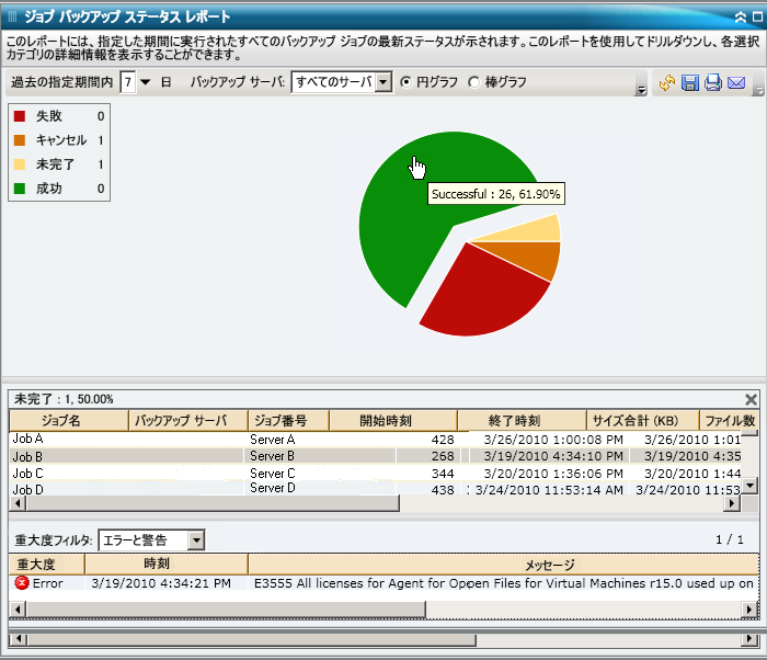

ジョブ バックアップ ステータス レポートでは、さらに展開してより詳細な情報を表示することができます。 任意のステータス カテゴリ(円グラフ ビューまたは棒グラフ ビューから)をダブルクリックし、サマリ情報のレポートから、特定のカテゴリに重点を置いた詳細なレポートへとドリルダウンすることができます。 たとえば、[未完了]カテゴリをクリックすると、レポート サマリが更新され、指定した期間に完了しなかったバックアップ ジョブのみをフィルタした一覧が表示されます。

注: 棒グラフ ビューでドリルダウンを実行すると、該当するステータス カテゴリのフィルタ済みジョブ リストが 1 日分表示されます。
このレポートで各ジョブの名前をクリックしてさらにドリルダウンし、そのジョブに関連するすべてのログ メッセージのより詳細な一覧を表示できます。 表示されるメッセージの重要度(エラーと警告、エラー、警告、情報、すべて)を指定してリストをフィルタすることもできます。
