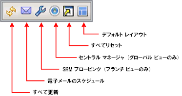

CA ARCserve Backup Dashboard には、指定したアクションをすべてのレポートに適用できるグローバル オプション ツールバーが用意されています。 指定したアクションはグローバルに適用され、適用可能なすべてのレポートに反映されます。 たとえば、あるレポートにグローバル オプションが適用可能な場合、アクションは実際にそのレポートに適用されます。 しかし、あるレポートにグローバル オプションが適用可能でない場合は、アクションは無関係と見なされ、そのレポートには何の影響も与えません。
Dashboard の表示モードを指定します。

最新のデータを表示するようにすべてのレポートを更新します。
Dashboard レポートをエクスポートする電子メールの環境設定を指定します。
電子メールのスケジュール オプションを設定して、指定した受信者に電子メールでレポートを送信するスケジュールを作成できます。 レポート メールは、スケジュール設定したとおりに自動的に更新、生成、送信されます。 レポート メールのスケジュールをカスタマイズして、指定した日時に送信したり、定期タスクとして設定したりできます。 また、電子メールに含めるレポートや送信相手を指定できます。 選択されたレポートは、電子メールに埋め込まれています。
詳細については、「電子メール レポートの設定」を参照してください。
このオプションは、[ブランチ ビュー]モードを選択した場合のみ使用できます。
SRM タイプのレポート用に SRM 関連のデータを収集するプローブを、すぐに開始したりスケジュール設定したりできます。 SRM プローブはデータ収集ユーティリティで、開始すると、ストレージ環境内のすべてのマシンにプローブまたは通信します。 マシンはすべての関連情報を含めた最新のレスポンスを送り返し、これらの関連情報が SRM タイプのレポートに記載されます。
詳細については、「SRM プローブ設定」を参照してください。
このオプションは、[グローバル ビュー]モードを選択した場合のみ使用できます。
セントラル マネージャにアクセスできます。 セントラル マネージャは、Global Dashboard 環境全体のスナップショット概要を提供します。 このユーザ インターフェースを使用すれば、任意またはすべての登録済みブランチ サイトのステータスを単一の場所ですばやく簡単にモニタすることができます。
詳細については、「セントラル マネージャについて」を参照してください。
すべてのレポートのパラメータを、以下の適用可能なデフォルト値にリセットします。
適用可能なすべてのレポートで、デフォルト表示を円グラフに設定します。 上記以外にパラメータがある場合は、それぞれデフォルト値に設定されます。
レポートのレイアウト全体をデフォルトにリセットします。 このオプションは、[Dashboard グループ]に複数のレポートを表示している場合に役立ちます。
