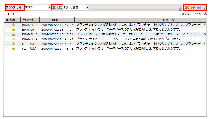

[ログ メッセージ]画面は、セントラル マネージャの左ペインの[タスク]セクションからアクセスします。 [ログ メッセージ]画面には、登録されているブランチ サイトのログ メッセージ情報が表示されます。
![セントラル マネージャ[メッセージ]ペイン](o901113.png)
この一覧には、登録されているすべてのブランチ サイトのログ メッセージを表示することも、フィルタをかけて特定のブランチ サイトのログ メッセージのみを表示することもできます。 また、フィルタをかけて、特定の重大度レベル([すべて]、[メッセージ]、[警告]、[エラー]、または[エラーと警告])のメッセージのみを表示することも可能です。
[ログ メッセージ]の列見出しのいずれかをクリックすると、表示されている情報を指定した列で並べ替えることができます。
表示されているログ メッセージの重大度レベルを示します。 使用可能なレベルは、警告、エラー、およびメッセージです。 デフォルトの設定は、[エラーと警告]です。
ログ メッセージが記録されているブランチ プライマリ サーバの名前を示します。
注: [ローカル]は、ダッシュボード関連データがロカール サーバのものであることを示します。 サーバをセントラル プライマリ サーバとして設定している場合、このサーバに格納されているデータは、別のブランチ プライマリ サーバと同様に扱われ、「ローカル」サーバとして Global Dashboard にレポートされます。
ログ メッセージが記録された日付と時刻を示します。 日時情報は、セントラル プライマリ サーバのローカル時刻に基づきます(ブランチ サイトのローカル時刻と同じであるとは限りません)。
また、[ログ メッセージ]画面には、すべてのログ エントリのクリア、ログ表示の更新、およびログの保存のための各アイコンが表示されます。
