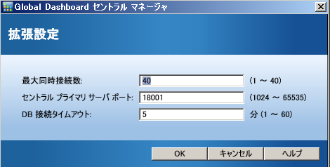

[拡張設定]ダイアログ ボックスは、セントラル マネージャの左ペイン([タスク]領域)からアクセスします。このダイアログ ボックスで、ブランチ サイトからセントラル サイトへの接続用の動作パラメータを指定できます。
ブランチ サイトからセントラル サイトに実行できるデータ同期の同時接続の最大数を指定します。 通常、同時接続数が増えると、システム リソースに与えられる影響も大きくなります。 そのため、規模が大きくパフォーマンスが高いシステムでは、この数値を増やして、データ同期の総時間を最小限に抑えることができます。 規模が小さくパフォーマンスの低いシステムの場合は、数値を減らすと、システムのパフォーマンスを向上させることができますが、データ同期の総時間は増大します。
数値は、1 から 40 までの間で指定します。 デフォルトの同時接続の最大数は 40 です。
たとえば、同時接続の最大数を 5 に指定していて、同時刻にデータ同期を実行するようスケジュールされたブランチ サイトが 8 つある場合、最初の 5 つのブランチ サイトのみがスケジュールされた時刻に同期処理を開始します。 残りの 3 つのブランチ サイトは、指定された時間(分単位)待ってから再試行し、実行されている同期の最大数が 4 以下であれば、次のブランチ サイトがセントラル サイトへの接続を許可され、データ同期が開始されます。
登録されたブランチ プライマリ サーバがダッシュボード関連データを送信するためにセントラル プライマリ サーバに接続する際に使用する入力ポート番号を指定します。 このポート番号は、セントラル サイトからしか制御できないため、デフォルトの数値を変更した場合、通信を有効にするために各ブランチ サイトでも同じ変更を行う必要があります。
数値は、1024 から 65535 までの間で指定します。 デフォルトのポート番号は 18001 です。
(セントラル プライマリ サーバ上の) CA ARCserve Backup Central Remoting Server サービスがセントラル データベースからのレスポンスを待つ時間(分単位)を指定します。このレスポンスをきっかけに、ブランチ データベースからセントラル データベースにダッシュボード関連データがアップロードされます。 通常、タイムアウト時間を増やすと、タイムアウト エラーが発生する可能性は低くなります。 セントラル データベースのレスポンス時間が遅い場合(特にセントラル データベースがリモート サーバ上にある場合)は、DB 接続タイムアウトの値を増やしたほうが良い可能性があります。 そのため、規模が小さくパフォーマンスの低いシステム(または非常に稼働率が高いシステム)では、この数値を減らせば、タイムアウト エラーが発生する可能性を低く抑えることができます。
数値は、1 ~ 60 分までの間で指定します。 デフォルトのデータベース接続タイムアウトは 5 分です。
