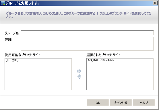

[グループの変更]ボタンが有効になります。
[グループの変更]ダイアログ ボックスが表示され、選択したブランチ グループに含まれるすべてのブランチ サイト、および利用可能なすべての登録済みブランチ サイトが一覧表示されます。
注: 複数のブランチ サイトを選択する場合は、Ctrl キーまたは Shift キーを押しながら選択します。
![セントラル マネージャ[グループ] - ブランチ グループの変更](o901453.png)
選択したブランチ サイトが[使用可能なブランチ サイト]から消え、[選択されたブランチ サイト]ボックスに追加されます。
選択したブランチ サイトが[選択されたブランチ サイト]から消え、[使用可能なブランチ サイト]ボックスに追加されます。
変更されたブランチ グループの名前がセントラル マネージャの[グループ]一覧に表示され、選択できるようになります。
