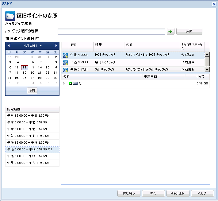

    [復旧ポイントの参照]ダイアログ ボックスが表示されます。
    [復旧ポイントの参照]ダイアログ ボックス。 [ヘルプ]ボタンが強調表示されます。
  4. リストアをサブミットするには、プロンプトに従って、[復旧ポイントの参照]ダイアログ ボックスの必須フィールドに入力します。
    注: リストアをサブミットする方法の詳細については、[復旧ポイントの参照]ダイアログ ボックスの[ヘルプ]をクリックしてください。
