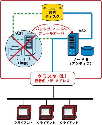

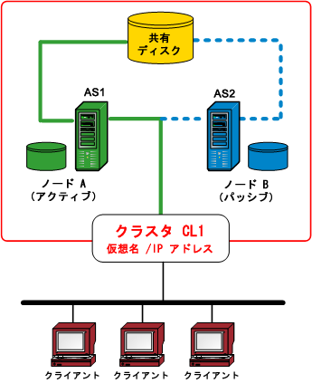

たとえば、ノード A とノード B がクラスタ化された CA ARCserve Backup HA サーバを構成しているとします。 CA ARCserve Backup クラスタ サーバは「アクティブ/パッシブ」モードのみで動作するため、同時に動作するのは 1 つの CA ARCserve Backup インスタンスのみとなります。 この環境では、ARCserve マネージャは、どのノードがアクティブで、現在サーバを管理しているのかを知らなくても、CA ARCserve Backup サーバ AS1 または CA ARCserve Backup サーバ AS2 に接続できます。 仮想サーバ名と IP アドレスによって、CA ARCserve Backup アプリケーションはサーバの場所を意識する必要がありません。 ARCserve マネージャからは、CA ARCserve Backup サーバは CL1 と呼ばれる仮想サーバ上で動作しているように見えます。
ソフトウェア リソースまたはハードウェア リソースのいずれかが障害またはシャットダウン状態となると、フェールオーバが発生します。 リソース(アプリケーション、ディスク、または IP アドレスなど)は、障害が発生したアクティブ ノードからパッシブ ノードにマイグレートします。 これでパッシブ ノードは CA ARCserve Backup サーバのリソース グループを引き継ぎ、サービスを提供できるようになります。
ノード A に障害が発生すると、ノード B は自動的にアクティブ ノードの役割を引き受けます。 ARCserve マネージャ側からは、ノード A の電源がオフになって、すぐにオンになったかのように見えます。 CA ARCserve Backup はクラスタ(CL1)のアクティブ ノード(A または B)の場所を意識する必要がありません。
