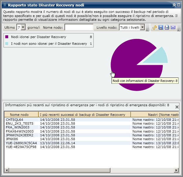

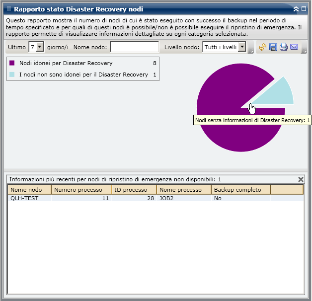

È possibile espandere ulteriormente il rapporto Stato del ripristino di emergenza dei nodi dal grafico a torta per visualizzare informazioni più dettagliate. È possibile fare clic su una delle due categorie di grafico a torta per visualizzare un elenco dettagliato di tutti i nodi associati a tale categoria durante il periodo di tempo specificato. Questo rapporto di drill down include i nomi dei nodi, oltre alle informazioni di ripristino di emergenza associate per ogni categoria.
Nota: è possibile selezionare il nome del nodo e fare clic con il pulsante destro del mouse su di esso in modo da visualizzare una finestra a comparsa con tutte le informazioni correlate al nodo selezionato. Per ulteriori informazioni, vedere Informazioni sul nodo.
Nota: se per un nodo specifico il rapporto Punti di ripristino dei nodi indica che la funzionalità di ripristino di emergenza non è disponibile, ma il rapporto Stato Disaster Recovery nodo indica il contrario, è presente una differenza nel modo in cui le informazioni vengono riportate. Il rapporto Punti di ripristino dei nodi mostra le informazioni DR relative al punto di ripristino più recente, mentre il rapporto Stato Disaster Recovery nodo mostra le informazioni se è presente almeno una sessione di DR disponibile nel periodo di tempo specificato.
