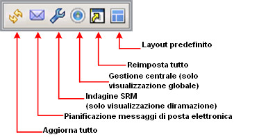

CA ARCserve Backup Dashboard offre una barra degli strumenti delle opzioni globali per poter applicare azioni specifiche a tutti i rapporti. Tali azioni avranno un effetto globale e interessano tutti i rapporti, laddove applicabili. Se, pertanto, un'opzione globale è applicabile a un rapporto, l'azione viene applicata a quel rapporto. Se invece un'opzione globale non è applicabile a un rapporto, essa viene considerata non pertinente e non avrà effetto su di esso.

Consente di aggiornare tutti i rapporti e di visualizzare i dati più recenti.
Consente di definire le impostazioni di configurazione della posta elettronica per l'esportazione dei rapporti Dashboard.
L'opzione di pianificazione posta elettronica consente di creare una pianificazione di invio dei rapporti tramite posta elettronica ai destinatari specificati. I messaggi di rapporto vengono automaticamente aggiornati, generati e inviati secondo la pianificazione. È anche possibile personalizzare la pianificazione dei messaggi di rapporto in modo che vengano inviati in giorni e ore specifici, come attività ricorrente. È inoltre possibile specificare quali rapporti includere nel messaggio e il destinatario a cui inviarli. I rapporti selezionati vengono incorporati nel messaggio di posta elettronica.
Per ulteriori informazioni, consultare la sezione Configurazione dei rapporti di posta elettronica.
Questa opzione è disponibile solo quando si seleziona la modalità Visualizzazione della diramazione.
Consente di avviare un'esplorazione immediata o configurare le impostazioni per le esplorazioni pianificate per raccogliere dati relativi a SRM per i rapporti di tipo SRM. L'esplorazione SRM è un'utilità di raccolta dati che, quando richiamata, esplora o comunica con tutti i computer presenti nell'ambiente di archiviazione. Questi computer restituiscono una risposta aggiornata, contenente tutte le informazioni correlate da includere nei rapporti di tipo SRM.
Per ulteriori informazioni, consultare la sezione Impostazioni dell'Esplorazione SRM.
Questa opzione è disponibile solo quando si seleziona la modalità Visualizzazione globale.
Consente di accedere a Gestione centrale. Gestione centrale fornisce una panoramica istantanea dell'intero ambiente Global Dashboard. Questa interfaccia utente consente di controllare velocemente e facilmente lo stato di qualsiasi sito o di tutti i siti di diramazione registrati da una singola postazione.
Per ulteriori informazioni, consultare la sezione Nozioni fondamentali di Gestione centrale.
Consente di reimpostare tutti i rapporti con i valori predefiniti applicabili:
Per tutti i rapporti applicabili, la visualizzazione predefinita è impostata su Grafico a torta. Se alcuni rapporti sono caratterizzati da parametri differenti, questi sono impostati sui valori predefiniti.
Consente di reimpostare il layout predefinito generale dei rapporti. Questa opzione è utile per visualizzare più rapporti in un Gruppo dashboard.
