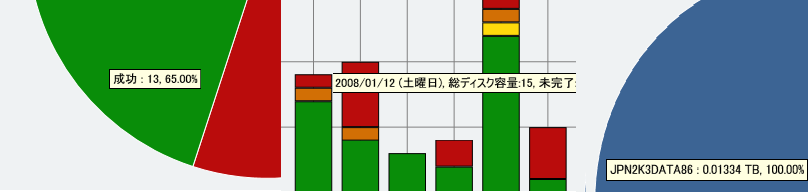

Un grafico a torta è un grafico circolare diviso in una serie di settori, laddove ciascun settore rappresenta una percentuale delle categorie totali monitorate. Nell'insieme, i settori rappresentano il 100% delle informazioni monitorate. Il vantaggio dei grafici a torta consiste nel fatto che sono semplici. I grafici a torta forniscono una visualizzazione aggregata nel corso di un determinato periodo di tempo. Uno svantaggio, tuttavia, consiste nel fatto che può essere molto difficile notare la differenza di grandezza delle sezioni quando i rispettivi valori sono molto simili.
I grafici a barre vengono utilizzati per evidenziare quantità separate. Maggiore è la lunghezza delle barre, maggiore è il valore rappresentato. I grafici a barre sono utili per confrontare le quantità all'interno o tra categorie. Per alcuni rapporti, i grafici a barre forniscono una visualizzazione giornaliera lungo un determinato periodo di tempo, che può essere utile a identificare tendenze e/o modelli. Mentre può risultare difficile mettere a confronto le sezioni di un grafico a torta, in un grafico a barre queste sezioni sono rappresentate da barre che rendono il confronto molto più semplice.

Per ognuna di queste visualizzazioni grafiche, quando si posiziona il cursore del mouse su una categoria specifica di un rapporto, viene visualizzato un piccolo riquadro sotto il cursore in cui sono indicati la categoria e il valore corrispondenti.

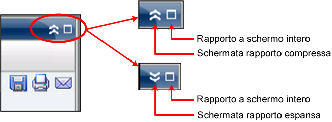

È possibile stabilire una modalità di visualizzazione per tutti i rapporti. Dalla visualizzazione generale è possibile comprimere un rapporto se non si desidera visualizzarne i dettagli, quindi espanderlo nuovamente. Quando un rapporto è compresso, vengono visualizzate unicamente la barra del titolo e della descrizione. Inoltre, è anche possibile espandere completamente il rapporto per visualizzarlo a schermo intero. È anche possibile fare doppio clic sulla barra del titolo di un rapporto per ingrandirlo oppure ripristinare la visualizzazione predefinita.
