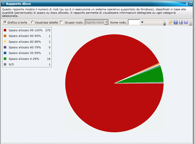

Il Rapporto disco può essere visualizzato come grafico a torta o tabella. Questo rapporto contiene i filtri per Gruppo nodo, Nome nodo e Livello nodo.
Grafico a torta
Il grafico a torta fornisce una panoramica di livello elevato dei dischi nel proprio ambiente, ordinati in base agli intervalli di spazio disco utilizzato preconfigurati (in percentuale). È necessario assicurarsi che i dischi siano allocati correttamente, in quanto non sarà possibile utilizzare spazio non allocato.
