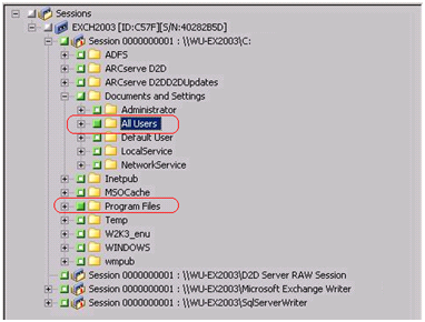

  3. Dalla struttura delle sessioni, espandere l'oggetto Sessione e individuare il server CA ARCserve D2Ddi cui si desidera eseguire il recupero.
    Espandere il server di cui si desidera eseguire il recupero e individuare la sessione di cui si desiderano recuperare i file a livello di dati.
    Fare quindi clic sulle caselle di controllo corrispondenti ai file, alle cartelle o alle directory di cui si desidera eseguire il recupero come illustrato nell'immagine seguente:
    Gestione ripristino - Ripristino per sessione - Ripristino del livello di file
