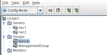

- Configuration de NEC CLUSTERPRO/ExpressCluster X 3.0 en sélectionnant Mode de configuration dans le gestionnaire Web.
Ce mode permet d'effectuer les tâches de configuration suivantes pour le cluster et les groupes de basculement :
- Configuration du cluster
- Ajout ou suppression de serveurs dans le cluster ou à partir de celui-ci.
- Configuration des serveurs
- Ajout, suppression, ou configuration des groupes de basculement
- Ajout, suppression, ou configuration des ressources dans les groupes de basculement
- Lorsque vous avez terminé, sélectionnez Fichier > Appliquer le fichier de configuration, afin que les tâches de configuration prennent effet.
- Sélectionnez Outil > Recharger à partir du menu du mode de fonctionnement pour charger la configuration pour le gestionnaire de clusters.
