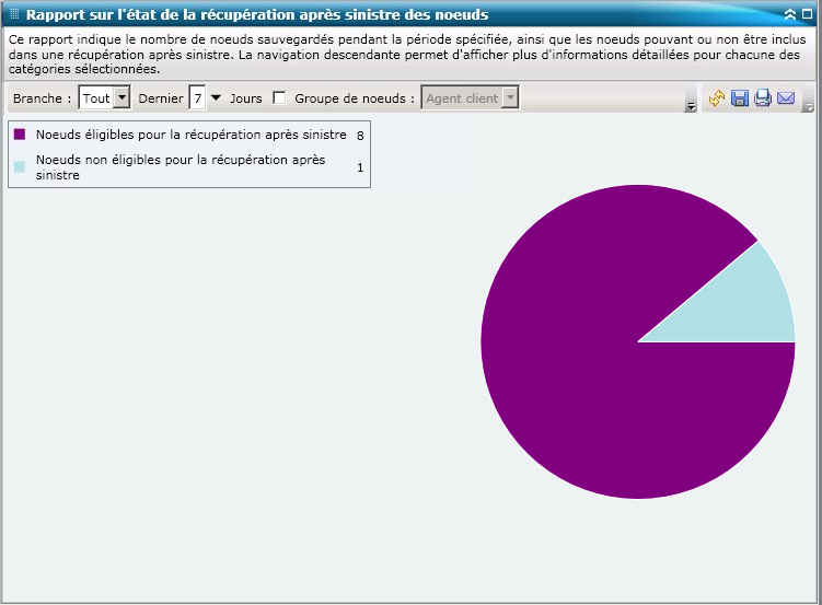

Le rapport sur l'état de la récupération après sinistre des noeuds s'affiche sous forme de graphique à secteurs et indique le nombre (et le pourcentage) de noeuds contenant des informations de récupération après sinistre et le nombre de noeuds n'en contenant pas. Ce rapport contient des filtres pour les derniers jours, le groupe de noeuds, le nom de noeud et le niveau de noeud.
- Par définition, les noeuds avec informations de récupération après sinistre sont des noeuds comportant une ou plusieurs sessions qui ont été sauvegardées au cours de la période spécifiée et qui contiennent ce type d'informations.
- Par définition, les noeuds sans informations de récupération après sinistre sont des noeuds qui ne comportent aucune session sauvegardée contenant ce type d'informations au cours de la période spécifiée.
