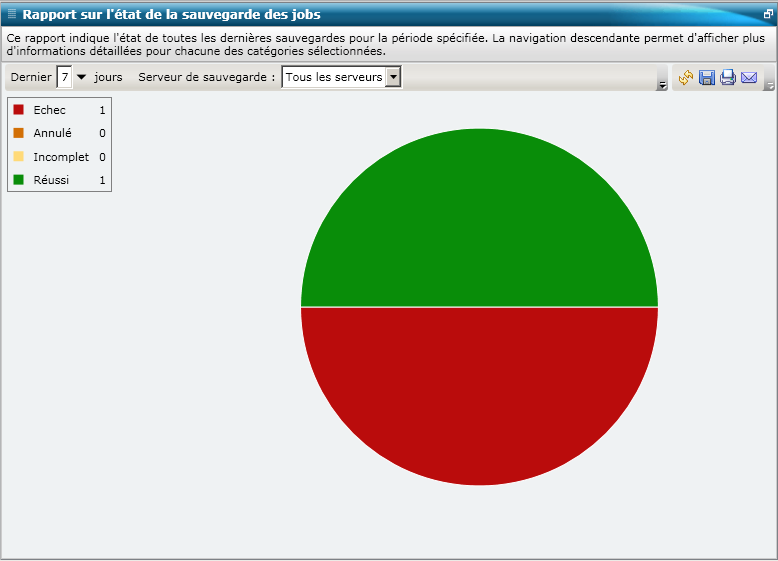

Graphique à secteurs
Il s'agit d'un aperçu général des jobs de sauvegarde effectués sur le serveur sélectionné pour tous les jours de la période spécifiée. Les catégories d'état du graphique représentent un pourcentage du nombre total de jobs de sauvegarde au cours de la dernière période spécifiée, l'état le plus récent de chaque job étant pris en considération.
Rapport sur l'état de la sauvegarde des jobs : Rapport à secteurs

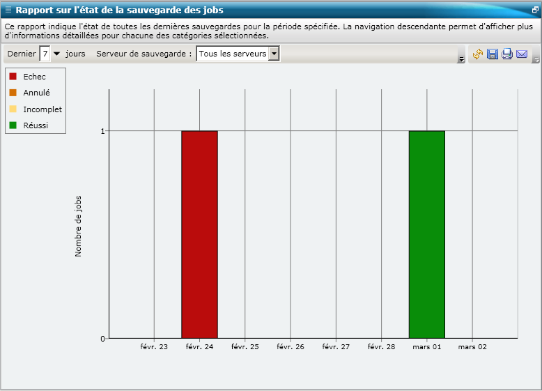

Graphique à barres
Le graphique à barre fournit un aperçu plus détaillé des jobs de sauvegarde effectués sur le serveur sélectionné pour chaque jour de la période spécifiée. Les catégories d'état de ce graphique à barres représentent le nombre quotidien de jobs de sauvegarde effectués sur ce serveur au cours de la dernière période spécifiée.
Remarque : Par défaut, le tableau de bord CA ARCserve Backup affiche des informations sous forme de graphique à barres pour une durée maximale de 90 jours. En effet, si le graphique à barres devait afficher des informations datant de plus de 90 jours, il deviendrait illisible. Même si vous décidez d'afficher des informations datant de plus de 90 jours, le graphique à barres se limite à 90 jours, quel que soit le nombre de jours que vous avez saisi. Cette limitation ne s'applique pas aux graphiques à secteurs (ou camembert) du même rapport (le nombre maximal de jours pouvant être affichés dans un graphique à secteurs est de 999).
Rapport sur l'état de la sauvegarde des jobs : Graphique à barres
