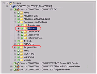

    Puis, sélectionnez les cases à cocher situées près des fichiers, des dossiers, ou des répertoires que vous voulez récupérer, comme l'illustre la capture suivante :
    Gestionnaire de restauration - Restauration par session - Restauration de niveau fichier
