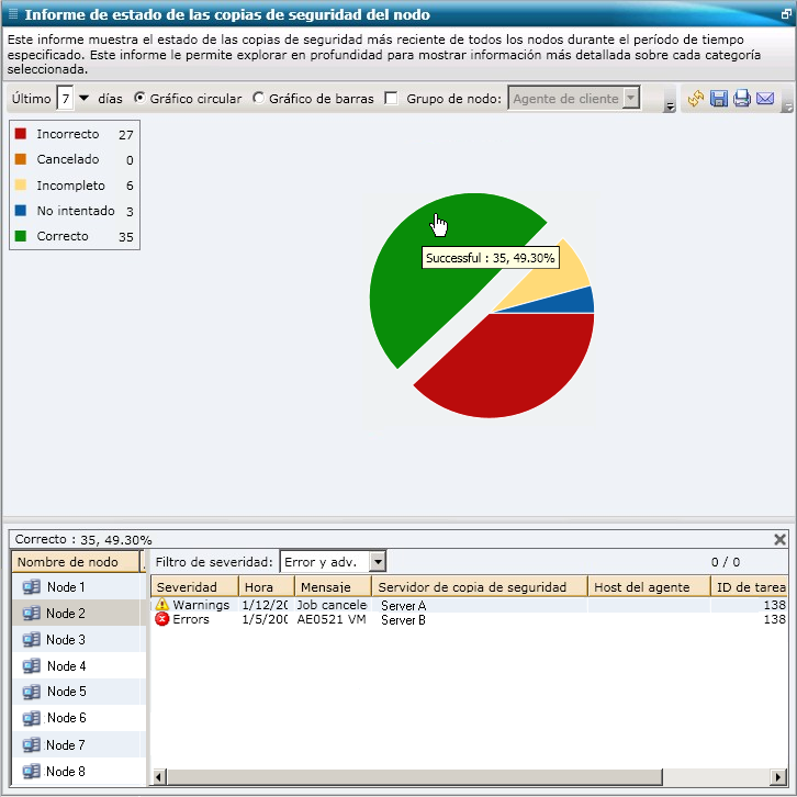

El informe de Estado de las copias de seguridad del nodo se puede ampliar para mostrar información más detallada. Puede hacer clic en cualquier categoría de estado (en la vista de gráfico circular o de gráfico de barras) para pasar de una información resumida de informe a un informe más detallado sobre una determinada categoría.
Tenga en cuenta lo siguiente:
- En la vista de gráfico circular también puede mostrar una lista filtrada de nodos y ver la categoría de estado de un solo día.
- Puede seleccionar el nombre del nodo y hacer clic con el botón secundario del ratón. Esta acción abrirá una ventana emergente con toda la información relacionada con el nodo seleccionado. Para obtener más información, consulte Información de nodo.

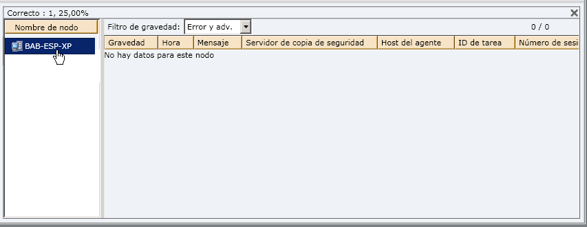

Podrá seguir detallando el informe. Para hacerlo, haga clic sobre el nombre de un nodo para ver una lista de todos los mensajes de registro asociados a él. También puede filtrar la lista especificando la gravedad de los mensajes mostrados (Errores y advertencias, Errores, Advertencias, Información o Todo).
- Nota: El cuadro de mandos utiliza la paginación para mostrar los primeros 100 mensajes de registro. Puede hacer clic en el botón Página siguiente para ver más mensajes.
- En este informe detallado, es posible hacer clic en cualquier mensaje de error o advertencia. Así aparecerá el tema de ayuda de resolución de problemas relacionado con la causa y la acción correctiva correspondientes.
