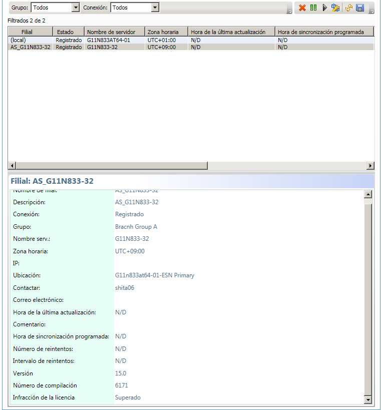

Puede acceder a la pantalla Gestión de filiales desde la sección de Tareas del panel izquierdo del gestor central. La pantalla Gestión de filiales muestra información de estado para los grupos de filiales y las filiales asociadas. Esta pantalla consta de una sección superior y otra inferior.
Gestor central - Panel de gestión de filiales
Pantalla Gestión de filiales - sección superior
La sección superior de la pantalla Gestión de filiales puede mostrar información de estado para todas las filiales registradas o puede filtrar la información y mostrar un grupo de filiales específico. Este listado también se puede filtrar para mostrar solamente información sobre el siguiente estado de filiales:

Se puede hacer clic en cualquiera de los encabezados de columna de Gestión de filiales para ordenar la información mostrada en función de la columna seleccionada.
Sitio de filial
Indica el nombre de la filial registrada.

Pantalla Gestión de filiales - sección inferior
La sección inferior muestra información resumida para la filial seleccionada.
Pantalla Gestión de filiales - botones de icono
La pantalla Gestión de filiales también incluye botones de icono para gestionar la filial seleccionada.
