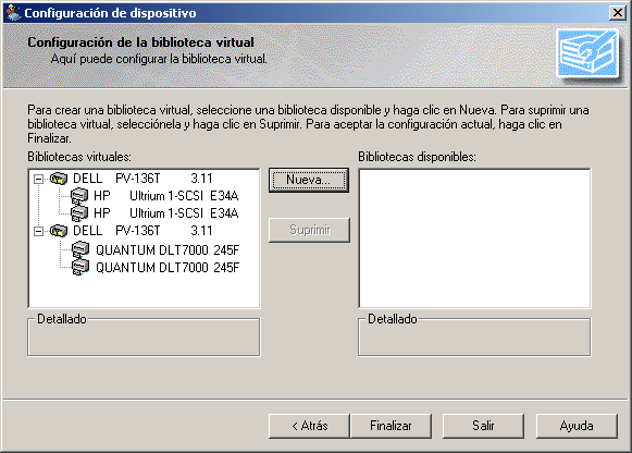

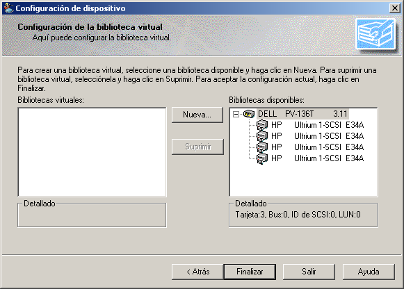

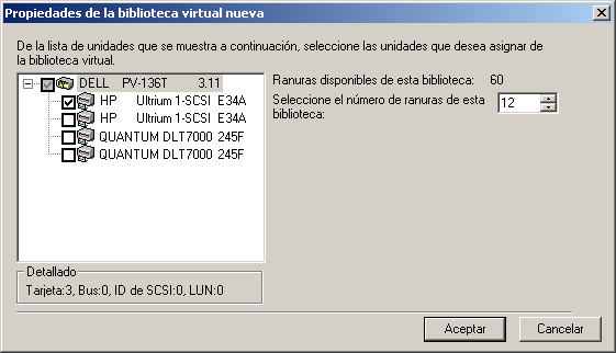

Para configurar medios mixtos, bibliotecas virtuales de CA ARCserve Backup
Se abre el cuadro de diálogo de bienvenida a la configuración de dispositivo.
Nota: Si el motor de cintas se encuentra en ejecución actualmente, se le pedirá que lo detenga. Haga clic en Sí para continuar.
Nota: El rango de ranuras especificado está en orden secuencial y comienza por la primera ranura de la biblioteca. Asegúrese de seleccionar las unidades del mismo tipo de medios como el primer rango de ranuras.
Ha configurado un medio mixto correctamente, biblioteca virtual de CA ARCserve Backup.
