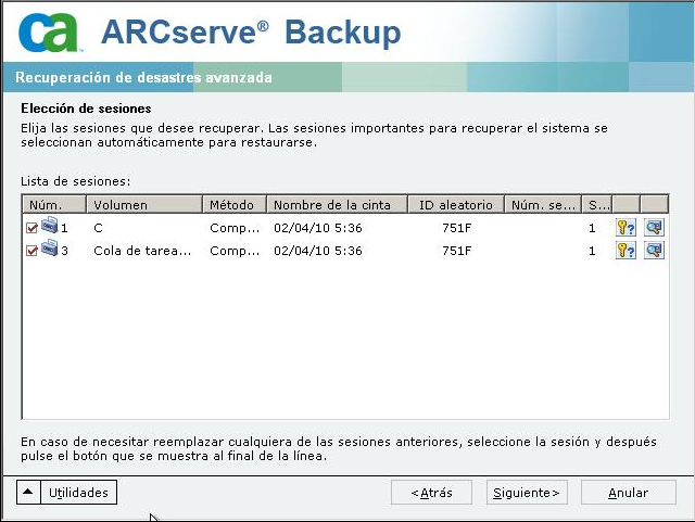

    Se abre el cuadro de diálogo Conexiones de red, seguido del cuadro de diálogo Sesión.
  2. Seleccione la sesión que desea restaurar y haga clic en Siguiente.
Elegir la sesión que se desea restaurar
Puede introducir la contraseña para cada sesión en función del estado que tenga cada clave al final de cada una de las filas del cuadro de diálogo Asignación de sesiones. Los tipos de claves incluyen:

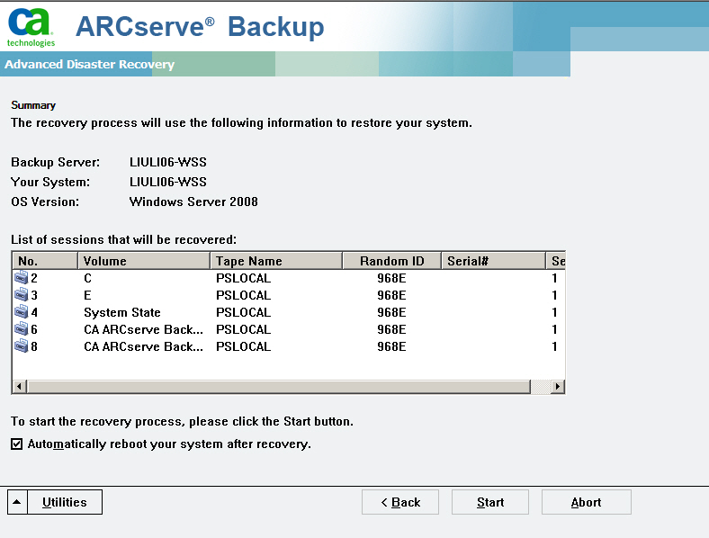

Se abrirá el cuadro de diálogo Resumen.
Cuadro de diálogo Resumen
  1. Compruebe la lista Resumen.
  2. Haga clic en Iniciar para empezar el proceso de recuperación de desastres.
    Los datos se copian desde las sesiones especificadas en las particiones especificadas. Una barra de progreso muestra el avance del proceso de restauración.
