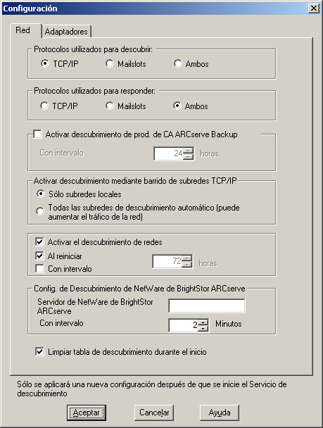

Cuadro de diálogo Configuración de descubrimiento. Se especifican las opciones predeterminadas.

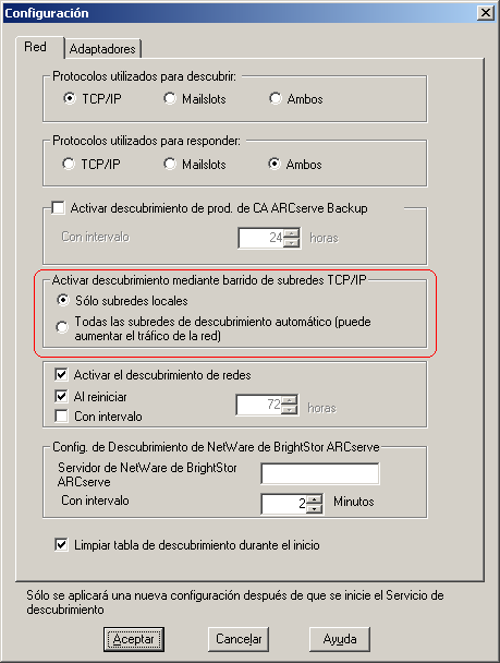

  3. Para ello, inicie el servicio de descubrimiento y haga clic en el botón Configurar de la ficha Resumen. Se abrirá el cuadro de diálogo Configuración, tal y como se muestra en el ejemplo siguiente:
    Cuadro de diálogo Configuración de descubrimiento. Se resalta la sección Activar descubrimiento mediante barrido de subredes TCP/IP y se especifica la opción Sólo subredes locales.
    El servidor de descubrimientos inicia un barrido de direcciones IP para subredes remotas al utilizar las subredes de descubrimiento automático, máscaras de subred o dominios Windows junto con los dominios Windows, equipos, máscaras de subred y subredes configuradas de forma manual. Si selecciona esta opción el tráfico de red puede aumentar y puede tardar en completarse bastante tiempo, en función del tamaño de la red. Se recomienda que ejecute esta opción durante un momento en el que el tráfico de la red sea mínimo.
    Nota: Si selecciona descubrir productos de CA ARCserve Backup en las subredes remotas, el servicio de descubrimiento no se basará en la difusión UDP para localizar instancias remotas. Necesitará saber el tamaño de la subred y el rango de las direcciones IP que utilizan máscara de subred.
