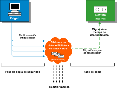

El siguiente diagrama muestra el flujo de datos del origen a la primera etapa de la biblioteca de cintas (o biblioteca de cintas virtual) y después al destino final.

Cuando utilice la copia de seguridad de cinta a cinta (B2T2T) para proteger datos, la operación de copia de seguridad de cinta a cinta estará compuesta de dos fases:
Fase de copia de seguridad
CA ARCserve Backup realiza la copia de seguridad del origen a las cintas en la primera etapa, a partir de las políticas especificadas del usuario.
- Las tareas de copia de seguridad pueden estar integradas por copias de seguridad completas, incrementales o diferenciales.
- Durante la tarea de copia de seguridad, las opciones globales, las reglas de selección de medios, la utilización de agrupación de medios, las reglas de rotación, las reglas de rotación GFS, los mensajes de alerta, las opciones de exportación, etc., son idénticos a los de realización de copia de seguridad directamente a la cinta.
Nota: Varias opciones de copia de seguridad globales no se aplican a las operaciones de fase de copia de seguridad.
- Se puede utilizar la multiplexación y la multitransmisión para salvar y trasmitir datos al medio de la primera etapa.
Nota: La opción Multiplexación se puede usar para operaciones de copia de seguridad para todos los dispositivos de cinta, con la excepción de los dispositivos de sistema de archivos. La opción Multitransmisión se puede usar para operaciones de copia de seguridad para bibliotecas de cinta que contengan dos o más unidades.
Fase de copia
CA ARCserve Backup copia los datos de la primera etapa al destino final basándose en las políticas especificadas por el usuario.
- CA ARCserve Backup copia los datos de la primera etapa del medio al medio de destino final de sesión en sesión. No se pueden copiar varias sesiones en una única cinta al mismo tiempo.
- Si necesita copiar datos de más de un medio de primera etapa a un medio de destino final, CA ARCserve Backup copia cada sesión de manera sucesiva hasta que todas las sesiones se copien en el medio de destino final.
- Las sesiones de CA ARCserve Backup asociadas a las distintas tareas se pueden consolidar durante la migración. Puede activar esta función mediante la opción de consolidación.
- Si se produce un error de hardware durante el proceso de copia de datos en el destino final, la tarea se detiene y CA ARCserve Backup crea una tarea de nueva copia de seguridad en espera. Después de solucionar el error de hardware, se podrá modificar el estado de la tarea a Lista y se reanudará la tarea.
