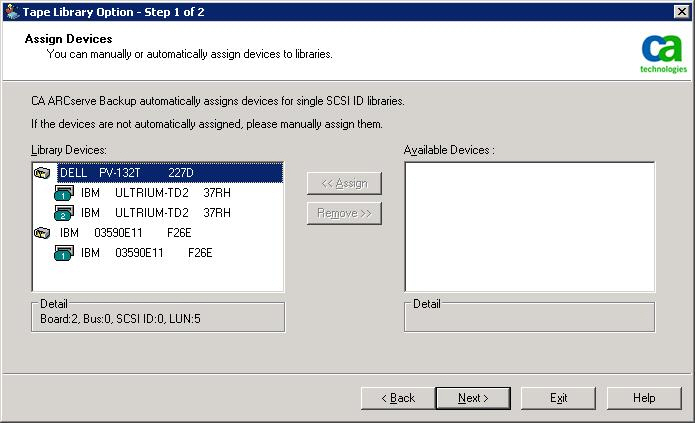

Der Willkommensbildschirm der Gerätekonfiguration wird angezeigt.
Das Dialogfeld "Geräte zuweisen" wird geöffnet.
Hinweis: Verzögerungen können auftreten, während die Gerätekonfiguration die SCSI-Geräte in Ihrer Umgebung durchsucht.
Wenn der Bandprozess ausgeführt wird, werden Sie aufgefordert, den Prozess anzuhalten. Zur Konfiguration eines Bibliotheksgerätes muss der Prozess angehalten werden.
Hinweis: Durch die Zuweisung eines Laufwerks zu einer Bibliothek kann der Bandprozess das Vorhandensein des Laufwerks in der Bibliothek erkennen. Wenn Sie Laufwerke manuell zuordnen, müssen Laufwerke in Bibliotheken mit mehreren Laufwerken in derselben Reihenfolge zugeordnet werden, in der die Bibliothek die Laufwerke erkennt. Normalerweise werden die Bibliotheken durch die Hersteller so konfiguriert, dass das erste Bibliothekslaufwerk die niedrigste und das letzte Bibliothekslaufwerk die höchste SCSI-ID-Nummer aufweist. Beachten Sie, dass dies nicht immer zutrifft. Informationen zur Konfiguration der Bibliothekslaufwerke finden Sie in der Dokumentation der jeweiligen Bibliothek.
