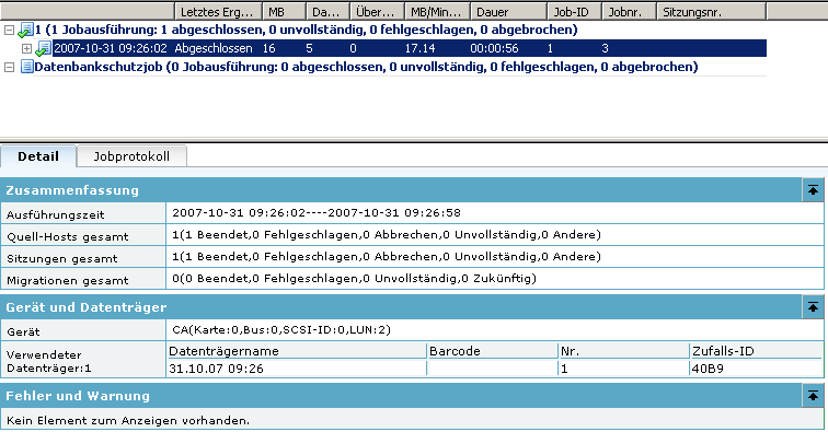

Verwenden Sie den Jobstatus-Manager, um den Fortschritt des Master-Jobs und aller untergeordneten Jobs anzuzeigen.
