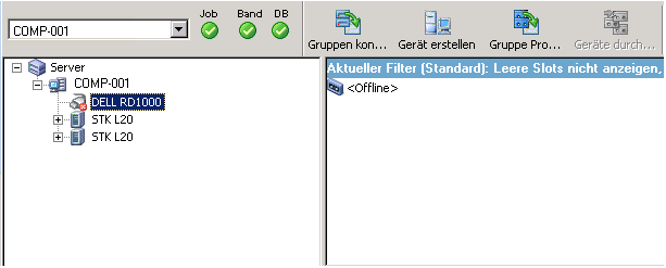

    Das Wechsellaufwerk wird nun im Gerätemanager als offline angezeigt.
Hinweis: Nachdem Sie das Wechsellaufwerk als offline gekennzeichnet haben, wird im Gerätemanager <Offline> angezeigt.
Gerätemanager-Fenster mit einem Offline-Bibliothekslaufwerk.
