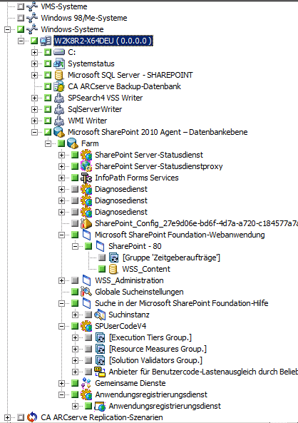

Verwenden Sie den Sicherungs-Manager in CA ARCserve Backup, um eine Sicherung auf Datenbankebene in SharePoint 2010-Systemen durchzuführen.
So führen Sie eine Sicherung auf Datenbankebene in SharePoint 2010-Systemen durch:
Das Fenster "Sicherungs-Manager" wird geöffnet.
Hinweis: Nehmen Sie immer eine vollständige Sicherung vor, wenn Sie den Agenten zum ersten Mal ausführen, so dass Sie einen ganzen SharePoint Server-Datenbanksatz speichern können.
