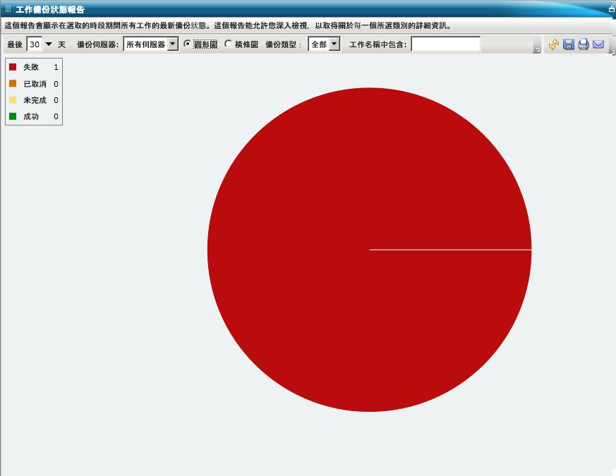

圓形圖
圓形圖提供在指定的時間範圍內,選取的伺服器在所有天數的備份工作高階總覽。 在圓形圖中顯示的狀態類別代表在最近指定天數內,該伺服器的備份工作總數總數的百分比,以及每個工作的最新狀態。
工作備份狀態報告 - 圓形圖報告

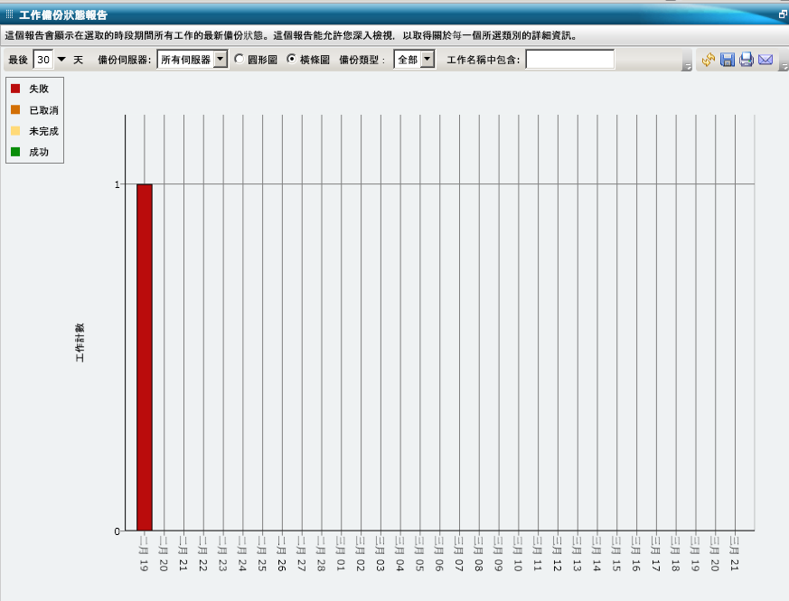

橫條圖
橫條圖提供在指定的時間範圍內,選取的伺服器在每一天的備份工作較為詳細的總覽。 顯示在橫條圖中的狀態類別代表在最近指定天數內,該伺服器之備份工作的每日數量
附註:依預設,CA ARCserve Backup 儀表板只會顯示最多 90 天的橫條圖資訊。 將顯示的天數增加成超過 90 天會導致橫條圖資訊不易識讀。 如果您指定顯示超過 90 天的報告資訊,則橫條圖會限制只顯示 90 天,無論輸入的天數是幾天。 這個限制不適用於相同報告的圓形圖檢視。 (圓形圖的最大顯示天數是 999 天)。
工作備份狀態報告 - 橫條圖
