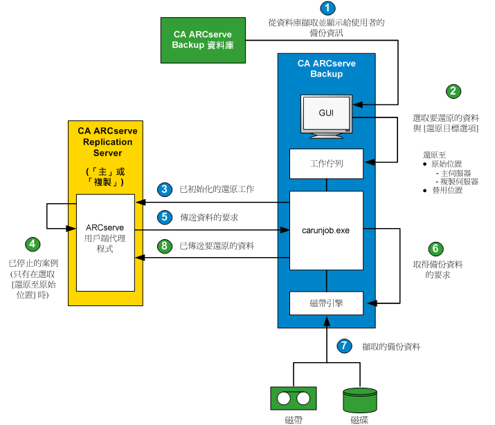

還原程序將會復原從「主」伺服器複製的資料,然後使用 CA ARCserve Backup 備份。 針對 SQL Server 案例與 MS Exchange 案例,還原程序僅支援完整案例還原。 針對「檔案伺服器」案例,還原程序支援完整案例還原或檔案、目錄與磁碟區的細微還原。
在 CA ARCserve Backup 中,會從資料庫中擷取備份的機器清單,並透過「還原管理員 GUI」的 [來源] 索引標籤顯示。 當從「還原管理員」中選取來源時,也會顯示某些對應內容以提供有關選取來源的額外資訊。 當您選取來源之後,您也必須選取還原的目標。 可用目標選項是要將資料還原至其原始位置或替用位置。 如果選取了 [還原至原始位置] 選項 (預設),您將需要進一步選取針對該位置還原至「主」伺服器還是「複製」伺服器。 如果您不選擇 [還原至原始位置] 選項,您必須瀏覽並尋找目標的替用位置。
當還原至「複製」伺服器時,請確定並未執行對應應用程式,以避免嘗試還原目前正在使用中的檔案。 當還原至「主」伺服器時,請確定已安裝及執行「CA ARCserve Backup 用戶端代理程式」。
針對 SQL Server 與 MS Exchange,如果對應應用程式正在執行,且您將 CA ARCserve Replication 案例還原至原始位置,則還原的檔案會暫時以 .TMP 副檔名建立。 當還原工作成功之後,將會提示您重新啟動伺服器以覆寫及取代現有的作用中檔案。 重新啟動伺服器時,還原的檔案將會合併到原始資料庫中。 如果對應應用程式並未執行,將不會在還原至原始位置程序中建立暫時檔案,您將不需要重新啟動伺服器。
重新啟動安裝在叢集環境上的 SQL Server 並不可行,因此在您執行對於原始位置的還原之前,必須先停止應用程式資源。
提交還原工作之後,將會根據下列選項提示您提供安全性憑證 (使用者名稱與密碼):
輸入所需的安全性憑證之後,會將還原工作提交到工作佇列中以在排定時間執行。
CA ARCserve Backup 會在排定的時間連線到在 CA ARCserve Replication 伺服器 (主要或複本伺服器,依指定而定) 上執行的代理程式,以初始化資料的要求。 如果您選取 [還原至原始位置] 選項,在代理程式要求資料之前,會暫時暫停案例的連續複寫。 暫停案例複寫提供了協助確保「主」伺服器與「複製」伺服器之間的資料一致性的機會。 「主」伺服器上的資料可能與「複製」伺服器上的還原資料不同,且可能已損毀。 在此情況下,如果未暫停連續複寫程序,「複製」伺服器上新儲存的資料會由「主」伺服器中已損毀的資料覆寫。 如果案例複寫無法停止,還原工作將會失敗。 如有必要,即使無法停止案例,您也可以選取 [還原管理員]、[全域選項] 來繼續還原工作。
當在 CA ARCserve Replication 伺服器上執行的代理程式與 CA ARCserve Backup 連絡並要求傳送資料時,會從儲資料的位置 (磁帶或磁碟) 擷取資料,並傳送到指定的目標。 此要求與傳送資料的程序將會重複,直到還原備份的所有資料為止。 還原完成之後,「複製」伺服器上的資料便可還原回「主」伺服器。
