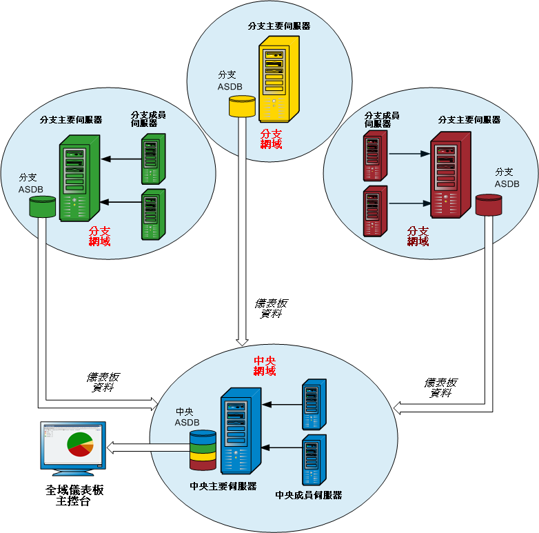

[全域儀表板] 環境包含一個指定的 [中央網域] 及其關聯的 [分支網域]。 每個網域內有一個 CA ARCserve Backup 伺服器以及一個對應的 CA ARCserve Backup 資料庫 (ASDB)。 CA ARCserve Backup 伺服器可以是一個獨立伺服器,或是主要伺服器及其關聯的成員伺服器。
首次設定 [全域儀表板] 環境時,您必須指定要配置為 [中央主要伺服器] 的伺服器,以及哪些伺服器將會登錄為連接的 [分支主要伺服器]。 一般來說,[中央主要伺服器] 必須能夠接收、處理以及儲存大量的傳輸資料。 每個 [全域儀表板] 環境中只能有一個 [中央主要伺服器]。 不過,[分支主要伺服器] 可以是任何數量 (視 [中央主要伺服器] 的效能限制而定),且位置可以是在本機端或是遠端。 此外,[分支主要伺服器] 只能向一個 [中央主要伺服器] 報告。
來自各個 [分支主要伺服器] 的 [儀表板資料] (CA ARCserve Backup 資料與 SRM 相關資料) 儲存在每個相對應的 ASDB 中。 [全域儀表板] 公用程式提供每個 [分支網域] 與 [中央網域] 之間的介面。 叫用時 (依排程自動執行或手動),從每個 [分支 ASDB] 收集的儀表板資料會同步到 [中央網域],由 [中央主要伺服器] 處理後儲存在 中央 ASDB] 中。 (所有通訊都是單向的,也就是從 [分支網域] 到 [中央網域])。 第一次從 [分支網域] 傳輸同步化資料是完整的上傳,其後每一次後續的傳輸都是遞增上傳上次執行同步化後,經修改、刪除或新增的資料。 在完整同步化程序期間,CA ARCserve Backup 資料庫引擎會先關閉幾分鐘。 在遞增資料同步化時,不會關閉任何 CA ARCserve Backup 服務。 不論是哪一種資料同步化、檔案明細 (檔案名稱、大小、路徑等等) 均不會傳送到 [中央網域]。 任何在 [分支 ASDB] 上執行的資料庫清除工作將會於下次執行資料同步化時,反映在 [中央 ASDB] 中。
[全域儀表板主控台] 是一個連線到 [中央 ASDB] 的使用者介面。 從 [全域儀表板主控台],您可以監控從任何一個或所有關聯分支所收集的同步化儀表板資料。 您可以指定在哪一個伺服器要顯示哪一個儀表板報告 (或報告群組)。 從 [全域儀表板主控台] 您也可以檢視在您的 [全域儀表板] 環境內,來自一組 [分支網域] 或所有 [分支網域] 的整合儀表板資料。
