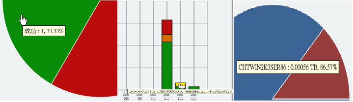

游標動作
無論是哪一種圖形顯示,當您將滑鼠游標停留在特定類別的報告上時,游標下會出現一個小方塊,顯示該類別以及其對應值。
如果游標是手型符號,則表示對應的區域是「可按的」,只要按一下滑鼠,就會顯示關於該類別的其他資訊。 如果游標是箭號符號,則表示對應的區域不是「可按的」,而且沒有提供其他資訊。
游標停留範例

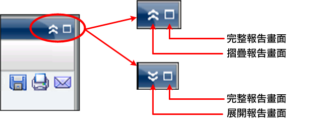

報告顯示
所有報告都可讓您選取它們的顯示方式。 從整體顯示,如果您不想檢視報告詳細資訊,則可收合個別的報告,然後再展開它,使它回到原始大小。 (收合報告時,只會顯示它的標題列及說明列。) 此外,您也可以選取完全展開報告,變成全螢幕檢視。 您也可以按兩下報告的標題列,將報告放到最大或回到預設檢視。
報告展開-收合檢視

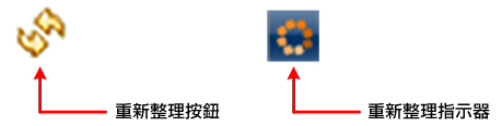

報告重新整理
所有報告都可讓您重新整理或重新載入要在對應的報告上顯示的資料。 每個報告都有一個重新整理按鈕可以更新對應報告的顯示,讓您檢視與您的備份/SRM 環境有關的最新資訊。 重新整理指示器提供了一種視覺指示來表示正在重新整理顯示的資料。 雖然儀表板沒有提供每隔幾秒就自動重新整理報告的選項,但您可以按一下全域工具列上的 [全部重新整理],一次重新整理所有儀表板報告。 此外,當您從一個報告 (報告 A) 切換到另一個報告 (報告 B) 時,自動會重新整理報告 B。
重新整理按鈕
